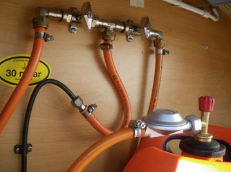

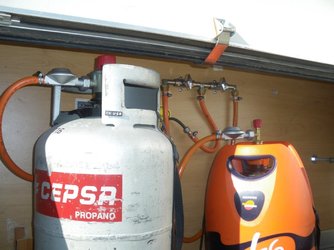

Yo tengo una doble instalación en la que alterno butano (K-6) con regulador de 28-30mb y propano con regulador de 37mb según la época del año. Nunca llevo ambas bombonas a la vez porque sería demasiado bulto y peso innecesario. También llevo la de campingaz para usar un hornillo en exterior (gambas o pescado a la plancha...) en caso de emergencia, que en alguna ocasión inusual se me ha dado.
Saludos y Suerte.
Saludos y Suerte.
Añado foto de lo explicado, por si a alguien le inspira. :)
