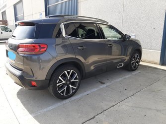

Pues ya tengo la tanqueta,al final me decidi por el gasolina 180 cv...esta semana le pongo el enganche,veremos como se porta con la caravana,espero que bien:p
Enhorabuena, cuantos Nm tiene? el mío de tres cilindros 230 Nm que como habrás leído vá, pero con poca fuerza. Yo estoy viendo algo parecido al tuyo pero diesel con 370 Nm de fuerza.
