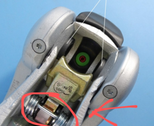

Hola que tal. Me presento como novato de 3 semanas de caravana.
Se que el post es antiguo pero...
La semana pasada al salir de un camping, al lado de la playa, pille un socavon con solo una rueda de la caravana... 10 metros mas alante al pasar un pequeño baden la caravana se quedo atras con el cable partido, menos mal.
Ahora el consiguiente miedo de que pase en autopista y no ha 10km/h como paso.
Es normal?
Hola, y que fue lo que se soltó?. A mi me pasó pero fue que en
ganche de noche y no había encajado el enganche en su sitio, solo puesto encima de la bola. Que se abra o parta el cable es lo suyo, así asegura que en caso de soltarse la caravana, esta se quede frenada totalmente.
A partir de entonces, cuando engancho, doy un tirón al acople de la caravana hacia arriba y me aseguro de que está bien, aparte del indicador del cabezal, claro.
Lo de si es normal, desde luego, no. Hay algo que no está bien, o mal enganchada o bola con mucho desgaste, o, incluso, soporte que se soltó. Danos alguna aclaración y no te preocupes. Saludos.
Se salio del estabilizador. Y si estaba bien puesta, con sus tirones hacia arriba.
La bola es de cuello de cisne y el estabilizador un alko 3004, puesto hace un mes en una caravana Sterckeman 430 del 2018.
Tirado por un Astra J Automatico, el largo, del 2012 con 165cv.
Prefiero pensar en que no estaba bien enganchada, pero si que lo estaba.
El agujero por donde pase era bastante profundo. Seria por eso?
Hola, creo que es prácticamente imposible que si no hay desgastes grandes en la bola, menos de 49,5 mm, una bola se salga. Se ven videos de accidentes de conjuntos caravana/coche y en ellos nunca se separan. Creo que, o no estaba bien enganchada, lo más probable, o que el estabilizador no tenga los 4 ferodos. Mira a ver como están.
Cuando se engancha un estabilizador, una vez puesto el engache en la bola, se baja la palanca del estabilizador y sin apretarla, solo apoyando, hay que ver que la marca qe la palanca quede entre las dos de la parte fija. A partir de ahí, para bajar la palanca hay que hacer fuerza, bastante.
Repito que es muy, muy difícil que se salga, por bache, baden o incluso topetazo. Saludos.
Los dos ferodos laterales si que estan y nuevos, pues me fije en ellos, el delantero y trasero no lo se.
He enganchado varias veces la caravana y siempre sin problemas.
Que esta vez no lo halla hecho bien?
No lo descarto y la verdad lo prefiero.
Hola, pues tranquilo que no te volverá a pasar. Eso sí, cuando se engancha, sin prisas y dando dos vueltas alrededor. En estos casos vale más pecar por exceso que por defecto. Saludos.
Pd, en algún camping he salido corriendo para avisar de que la manivela esta medio fuera del arcón o para decir que lleva el freno de mano puesto. La manía de mirar si todo va bien en los demás...
Si, puede pasar, al fin y al cabo es un muelle el que se encarga de apretar la bola para que no se desenganche, si en el movimiento hacia arriba, más la palanca que se creó al caer y votar que originó el bache, fue superior a la fuerza del muelle más la fuerza que pudieran hacer los ferodos laterales y no pudieron evitarlo, ya que son los que verdaderamente aprietan los otros son ferodos puestos para decir que lleva más, pero hacer, no hacen nada, pues se soltó la caravana... Y para eso llevas el cable de seguridad, el problema es que deberías de revisar el eje y esa llanta, ese golpe no creo que no haya dañado nada, yo lo llevaría a revisar.
