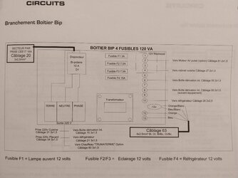

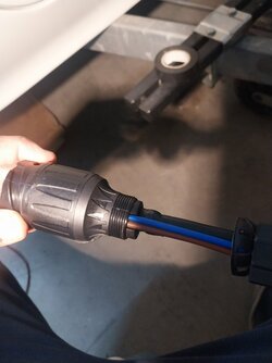

Efectivamente, esa masa 11 en la manguera falta, no será la original supongo no sé, o en su día pusieron esta. Eres un Hacha.Bueno, pues descubierto el secreto.

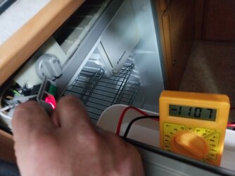

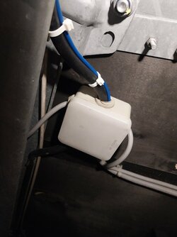

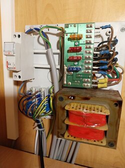

desde la caja de derivacion ( bajo caravana) hasta el cuadro llega la manguera nº 63 con 4 cables de 2.5mm2, y sale de ella hacia el frigorifico por la manguera 26 con otros 2 cables de 2.5mm2.

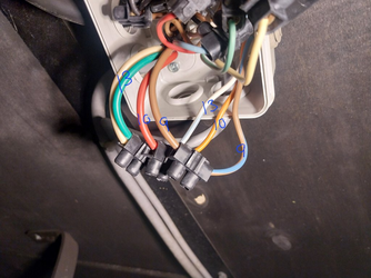

ahora la manguera desde la piña a la caja de derivacion.
o contaste mal o esa manguera no corresponde con lo que dice el esquema electrico.
esto dices en tu post 145.
Os cuento de la piña de la cv:
Pines con cables existentes son:
1amarillo, 2azul, 3blanco, 4verde, 5marrón, 6rojo, 7negro, 8 no existe pues es una caravana sin marcha atrás de antes de julio de 2011, 9azul/marrón, 10naranja, 11no hay, 12no hay, 13blanco/azulito
como ves, en el esquema electrico nos dice manguera de 11 hilos 4 de ellos de 2.5mm2 y en lo que tu nos dices solo hay 10.
Nos falta el cable de masa de 2.5 del pin 11.
esa manguera no corresponde con el esquema electrico .
Ahora si que me cuadran todos los puntos de control que as tomado y las caidas de tension existentes.
