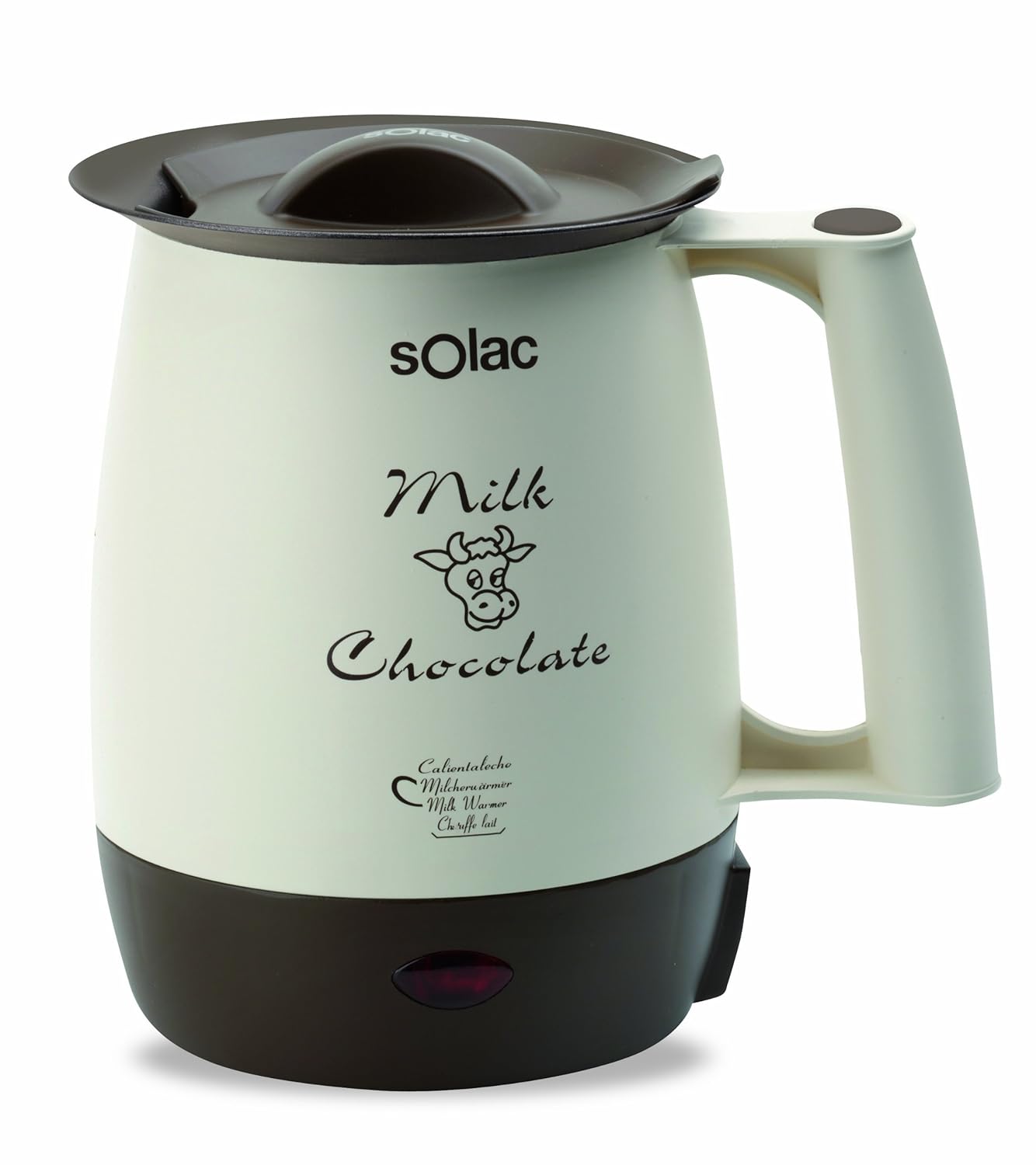

Yo uso, ocasionalmente, un microondas de 700w, un calientaleches de 600w (lo utilizó para calentar agua para infusiones, principalmente), un tostador de 650w, una cafetera de 800w, una plancha de pelo de 45w... y tengo un inversor de 1400w.

De todo eso lo único que me tienta es el calientaleches, tengo visto uno de 400w, pero sería mas puñetero de limpiar que un cazo para ahorrarnos un pelín de gas por las mañanas, poca cosa. La ventaja es que con un calietaleches la leche nunca hierve, pero hasta ahora nunca me ha pasado en la auto.
Si calientas leche, nada más hacerlo y vaciarlo, ponle agua. Sino luego es un show...
No debería, vienen recubiertos de teflón. Otra cosa es que uses un hervidor de agua para calentar leche.
Tienes razon... es un hervidor de agua. Muy rara vez lo uso para leche. Café soluble o té con hervidor. El desayuno por la mañana suele ser cafetera con gas, leche con gas y tostadas con tostador 220v. Calentar comida con microondas, o gas, dependiendo del tiempo de calentamiento. Todo esto fuera de área o camping...
Ok, imaginaba que era eso.

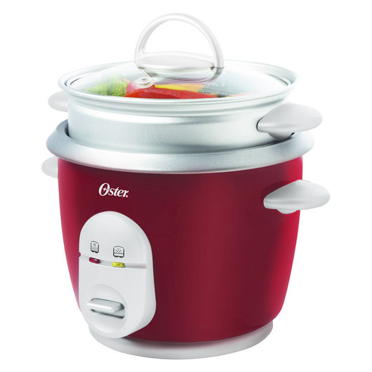

Tengo en la casa dos arroceras, una es pequeña y consume menos de 400w, quizás se podría usar como olla electrica, probaré en la casa a hacer algo. Pongo una foto, pero engaña, es bastante pequeña (para 2):
