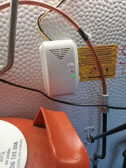

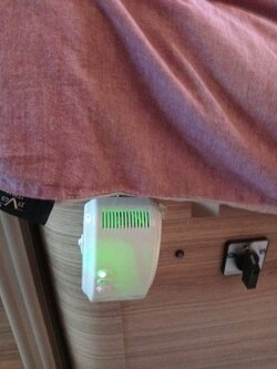

Yo tengo puestos dos detectores de gas de 12 v en la caravana. Uno dentro debajo de la cama y otro en el arcón. Les puse un interruptor a cada uno, para que no estuvieran siempre encendidos, y cuando pongo la bombona los enciendo. Los he probado con el gas de un mechero y meten buen escándalo.
Buena idea!
Poner un interruptor será necesario porqué lo usaremos muy poco. Creo que he visto este modelo por internet, gracias!
