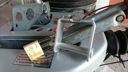

En cuanto al antirrobo del estabilizador, todo depende del modelo que tengas, yo compré el del AKS1300, me duró una puesta, es una porqueria, a continuación me fabriqué uno con con una pletina en forma de “U” y un candado, este lo puedo poner tanto con la caravana enganchada como desenganchada, incluso podria circular con el puesto. Si no cortan el candado no podrian enganchar ni desenganchar la caravana.
Nunca lo llevo circulando pues anulària el efecto del cable/fusible de frenado de emergència de la caravana en caso de desengancharse.

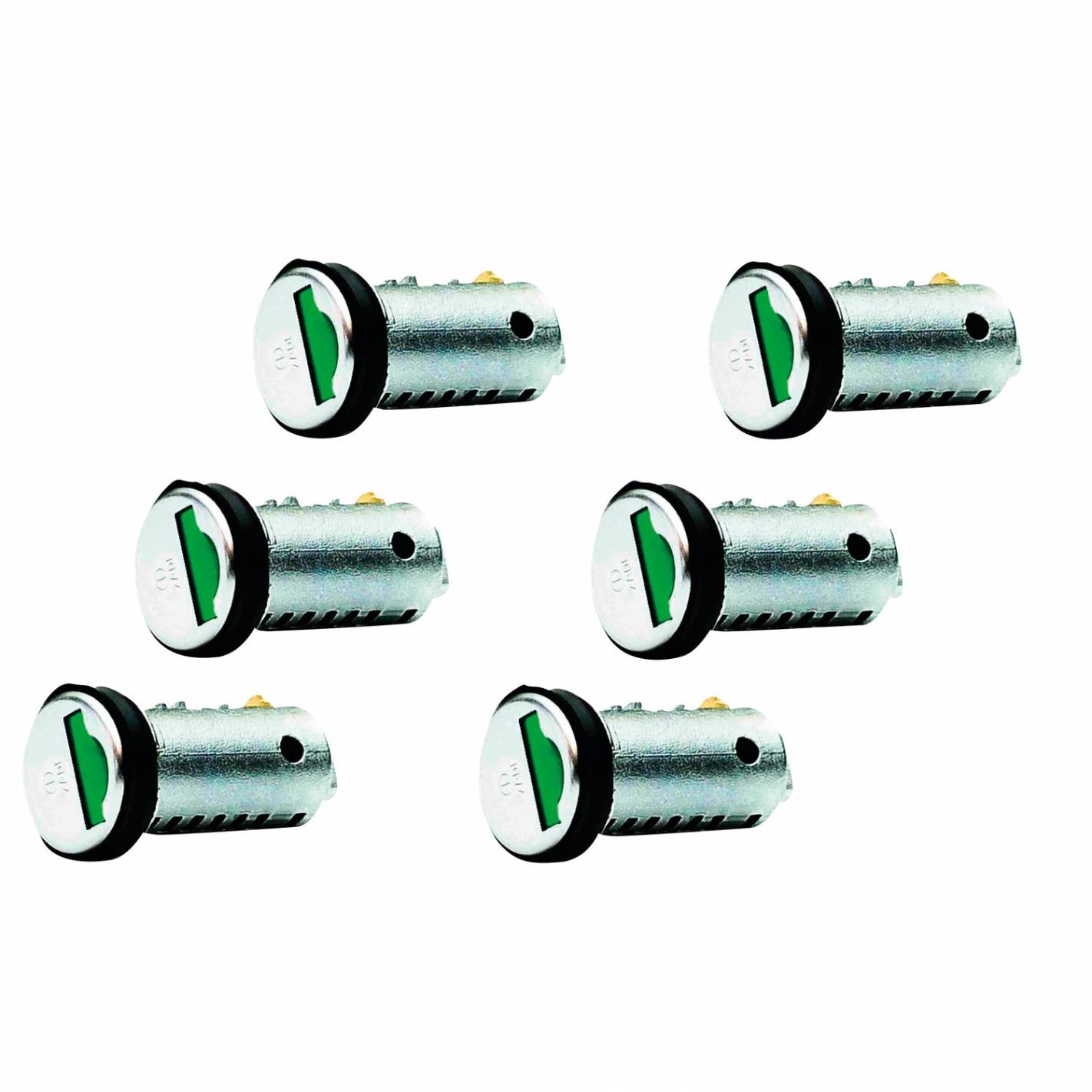

Imagino que los de Sun Roller será sistema ZADI que son los más comunes. Llámando al mismo vendedor te sacará de dudas:
Necesitarás una llave extractora y con ella hasta un crio puede cambiarlos:

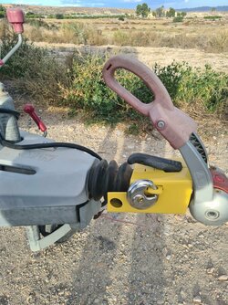

Yo leyendo el foro, cambié mi intención de comprar el Alko, que como dice eco parece muy endeble por el Milenco 2004, que es un mazacote de hierro y, además, bien amarillo, para que se vea bien :LOL:. Eso sí, solo para estar en parado.

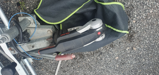

No se que estabilizador llevo, hoy hare una foto y a ver...
con esa llave extractora las puedes sacar? entonces de que sirven las cerraduras si con esto puedes extraer el bombin?
seguridad cero...
seguridad cero...
¿Seguridad cero? ¿Hasta ahí llegamos...?
Solo se pueden extraer con el bombillo en posición abierta con su correspondiente llave o lo que es lo mismo, con la puerta abierta.
No habia leido hasta abajo las instrucciones, esto de leer rapido mientras trabajas a veces te lia
Me lo mirare si son cerraduras de este tipo me valdra, no son caras, me esperaba algo mas. si el recuento no me falla con 4 tendria para todo, esta tarde lo revisare
Si tienes el estabilizador AKS1300, este antirrobo que me fabriqué yo es ligero, sencillo y va de cine, encima funciona tanto enganchada como desenganchado
lo malo es que ese candado salta rápido haciéndole palanca y te aseguro que sin mucho esfuerzo, o pones algo más duro tipo esto o nada:

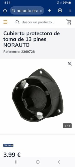

tuve un problema con el conector de 13 pines, no habia manera de encajarlo y ya me explicaron el por que, esta movido y hay que ponerlo bien... acostumbrado al 7 pines.. me volvi loco

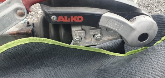

Respecto al estabilizador, es este modelo, entiendo que es un Alko 2004/3004 que antirrobo es recomendable?
A mí me pasó igual la primera vez. Perdí más de una hora con eso hasta que pasó por el parking otro campista y me lo explicó.
Por si vuelve a pasar, llevo esto que me sirve para girarlo. Es barato y te saca del apuro.

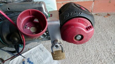

Me voy a por el oficial de ALKO? o me recomendais algo que sea mejor? llevo rato mirando y no veo muchas opciones, en amazon he visto esto
hay comentarios que dicen que sirve para un ALKO (hay foto justo de uno con un estabilizador parecido al mio, ya se que el antirrobo ideal no existe, pero siempre desanima un poco que tengan algo puesto y no sea tan facil
aunque no se puede poner con la caravana enganchada para las paradas puntuales
alguna sugerencia?
Yo tengo el antirrobo alko premium, es pasta pero para mi el mejor, lo puedo llevar instalado en viaje por si paramos a comer o incluso si paras uns horas en algun sitio durante el viaje, luego desenganchado lo pones con la bola de alko y listo.
