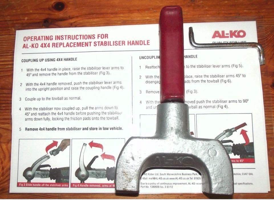

Para estos casos Alko vende una palanca desmontable, hay que quitar la empuñadura de plastico original, montar un tornillo pasante de brazo a brazo, y cuando se quiera enganchar o desenganchar, se usa la palanca desmontable.
No lo acabo de ver, pero si es una solucion y encima económica.....
el problema es que choca la palanca a la que se pone la palanca que tu comentas, pero por si fuera poco, la palanca de desbloqueo de la bola, tambien [emoji20]

Es facil de entender el funcionamiento... la palanca solo es necesaria cuando hay que dar el apreton final, a medio recorrido se quita y se puede abrir sin ella... a la hora de cerrar lo mismo, hasta que no esta en 2/3 partes del recorrido, se puede hacer sin la palanca,a la hora de hacer fuerza, ya esta libre la rueda de repuesto, y es el momento de montar la palanca desmontable, pero si dices que tambien toca la palanca del enganche, el problema es mucho más complicado, vas a tener que pedir una bola de remolque más baja, para al menos poder enganchar y desenganchar.

Yo creo que esa palanca serviría, si engancharas y desengancharas con el portón trasero abierto ¿no?
Efectivamente, pero mi puerta solo abre hacia la izquierda, con lo que si tengo que mover la caravana en un camping para meterla en su parcela y me queda al reves... no la puedo desenganchar [emoji85]
Ok, ahora lo he entendido!
Pero efectivamente, como bien comentas, no me sirve.
La bola mas baja no se puede poner. La homologacion es a esa altura del suelo y segun donde me meta me tica la bola al suelo!
Con la desmontable yo creo que sí. Tampoco es normal que quede coche-cv a un ángulo tan cerrado como para no poder abrir puerta 45º
