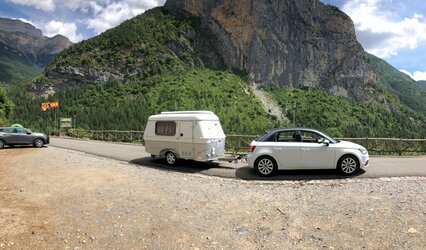

Pues mi experiencia en el tema… que solo suelo ir de camping por motanaña… Pirineo de francia, catalunya, huesca, picos de europa y un largo etc. Con mi cochecito 1.6 tdi de 90cv y con caravana voy más que sobrado y os aseguro que sin ningún tipo de limitación. Eso si… caravana muy pequeña y rutera! tara de 410 y mma de 650, mi coche puede remolcar 1200 (según la ficha). Somos dos y para mi la libertad (comodidad) que me da la caravana de desengancharla y moverme libremente con el coche por la montaña y pueblitos no me la daría una furgo (básicamente porque siempre voy de camping). Y la diferencia de precio ya no hace ni planteármelo. Una caravana como la mia por 9.000€ la encuentras de segunda mano. Mi recomendación es que si lo que queréis es una, sí deberías buscar una que de peso te permita rutear de esa manera sin ir sufriendo….
A nosotros nos pasa igual, tenemos la misma forma de hacer turismo. Establecemos un "campo base" (camping, hotel, apartamento) y de ahí vamos visitando los alrededores con el coche... tanto playa como montaña.
Veo que es una Eriba, pero qué modelo es? Es muy chulo el conjunto!!
Una Puck 120GT pero se dejaron de hacer en 2008 si no me equivoco! Ahora las más pequeñas son la 310 (en wallapop hay alguna) o si quieres baño la 320 (pero no se ven de segunda mano por españa)! las nuevas son de mma 900kg y la tara ronda los 770kg pero si buscas de años anteriores eran mma 750kg.
