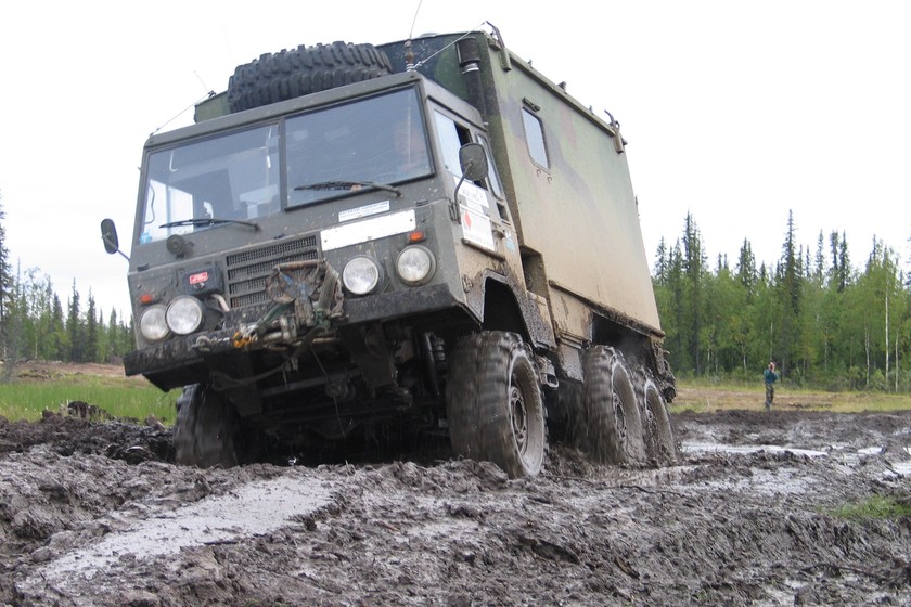

Este Volvo fue un camión del ejército y ahora es una camper con literas y estufa de leña, a la venta por el precio de un Dacia Duster
El ejército sueco ha contado a lo largo de su historia con diversos vehículos militares con la rúbrica de Volvo que, tras años destinados al terreno bélico, han quedado en robustos e imponentes camiones para el uso privado, como es el caso del Volvo L3314 Laplander o del Volvo C304 que hoy nos ocupa y que se vende por 13.000 euros...
