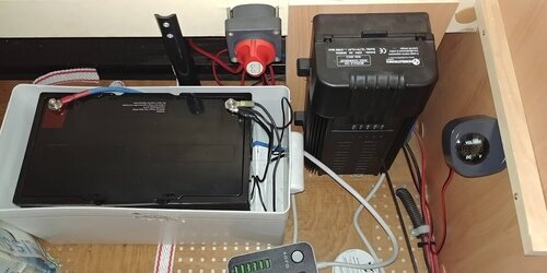

Ya lo conté en su momento. Se me descargó la batería tras meses de inactividad, estando conectada siempre a la centralita (que hace también de cargador)...
Solución: Poner un desconectador en los cables del positivo (aparte del desconectador del mover)...

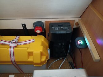

Esta semana he estado en la cv para dejar unas cosas, y he mirado la carga de la batería. Desde finales de septiembre que la aparqué hasta hoy, está a 13.1V...
Para instalarlo: Todos los cables que iban al positivo de la batería (más el positivo del voltímetro que instalé, que posteriormente cambié por el de la segunda foto) van a un borne del desconectador, y el cable azul (de mayor sección) desde el otro borne del desconectador al positivo de la batería...

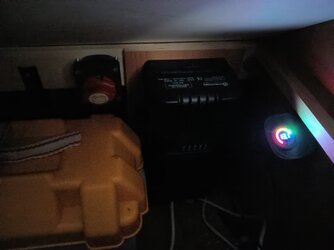

En la tercera foto, mientras está la cv enchufada a 220V, la batería marca 14.4V...
