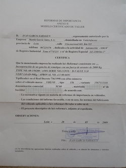

A mi si me impone una maxima en bola de 75Kg.
Lo he encontrado, pero el peso máximo corresponde con el del enganche. Mire en el manual Digital integrado en el coche y no en papel, en mi modelo especifica peso máximo 90 Kg, en el T5 automático son 75Kg y en el resto de modelos 90Kg. Mi carga máxima son 90 tal y como especifica el enganche.

Pero a lo que te refieres es a la carga máxima en bola. Esa carga está en consonancia con los enganches originales para cada modelo. Los actuales son todo 90Kg. A excepción del T5 automático. El dato S que aparece en la etiqueta de homologación del enganche!
Se conoce que ahora: coche 90Kg., gancho 90
Pa mi: coche 75 Kg. gancho de la marca y mandado poner por ella 90.
