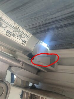

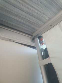

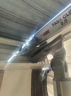

Muy bien!!!! Yo tengo el fast clip pero no me coge el toldo al final el clip queda luz y no se si es por que no puse unas piezas negras al final de la barra... como unos taquitos por que que hay gente que dice que es para el thule y no el fiamma me queda así
    94,8 KB · Visitas: 24
    88,9 KB · Visitas: 21
    129,2 KB · Visitas: 22
Muchas gracias por las fotos!
En la primera foto, parece que no encaja al 100% verdad? Parece como que se levanta al no encajar con la parte de delante el toldo.
Si me llega la semana que viene, el finde la montaré y ya os explicaré si me pasa lo mismo o no.
Hace tiempo que no lo monto pero... Creo que no lo tienes bien, la pieza negra que va encajada en el final del fast clip diría que encaja aquí (o yo al menos lo monto así y no recuerdo ningún hueco similar):
Ver el archivos adjunto 4152448
Ya esta resuelto faltaban 2 piezas de color negro ..🤣l listo y perfecto ... pero yo voy a mirar el avance cassandra inchable hablando muy bien de el .. es más grande y fiable.. y no hay que quitar el TOLDO!!!
