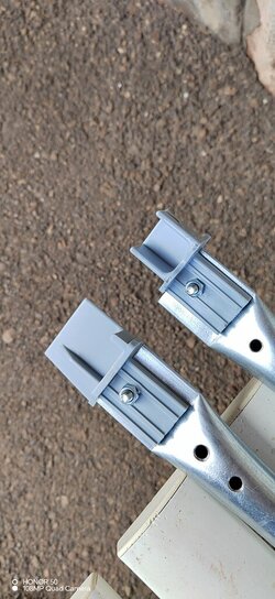

Tengo un cerramiento leinwand y quería montarlo en un toldo thule, me trae kit para montar de fiamma a thule. Alguien sabe como se monta las barras laterales? me trae estas piezas

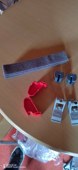

Yo tengo un toldo Thule 4200 si no me equivoco, y compre de segunda mano un cerramiento Leinwand, que va de maravilla por cierto. Pero para ponerlo compre un kit adaptador para toldo Thule que en nada se parece a esa foto que mandas. Son 2 piezas que van dentro del propio casette y otras 2 que se colocan en la visera (por dentro), y sirven para poder enganchar los palos del cerramiento (los del fast clip). A ver si encuentro el kit que compre yo por si te vale...
Te adjunto foto del kit y te señalo las piezas que uso yo para adaptarlo... lo demas no se para que vale

las barras de los laterales de mi clip&go son estas. los enganches

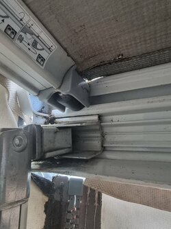

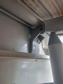

Son distintos al mio. Te paso foto que lo tengo montado ahora mismo. Son de donde enganchan los tubos del fast&clip. Pero si tu sistema es clip&go, supongo que llevara otras piezas
