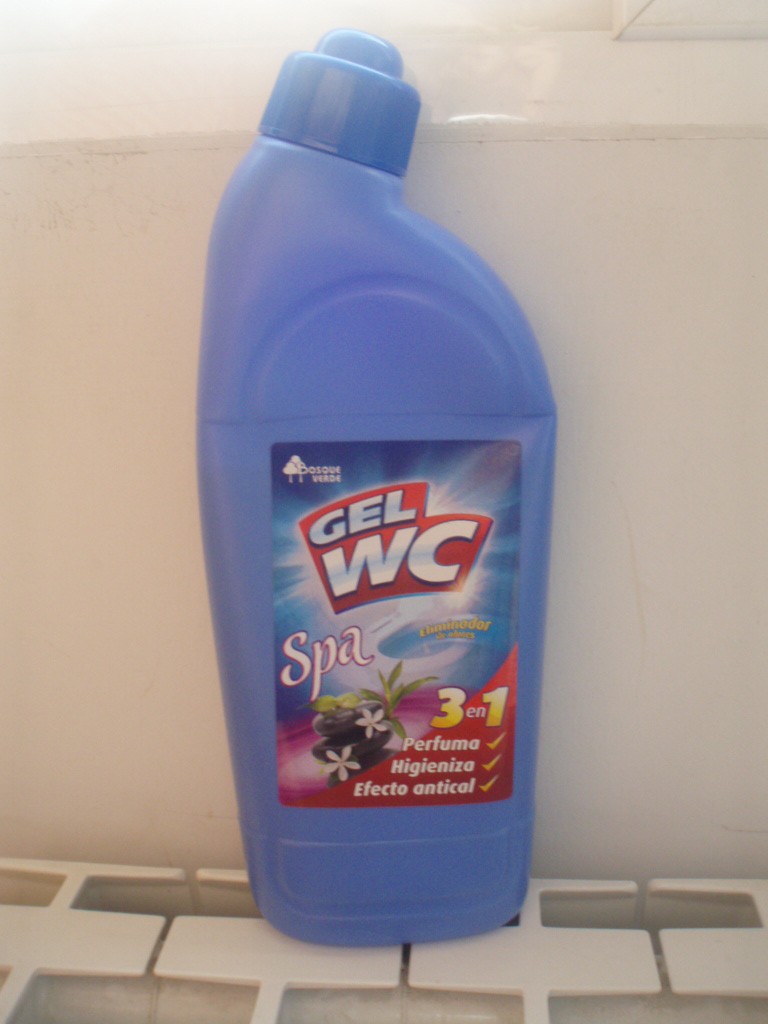

ok , esta tarde he estado en el mercadona y e ido a verlo , pone gel wc con lejia 3 en 1 ( si como el aceite ) , es de la casa bosque verde .
el envase es como este pero es de color blanco y pone con lejia
Haber en la seccion de drogueria, lineal 4, esnanteria 3ª, valda 6ª junto a los destiñe ropas interiores jjaaaaaaaa bromas aparte este es el liquidoDSCF1941.jpg

Bueno, el que hay en el mercad..... de aqui no es igual qlue esots de la foto, pero pone que es detergente con legia, no es gel, supongo que vale. Lo probaré.
