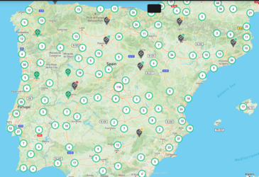

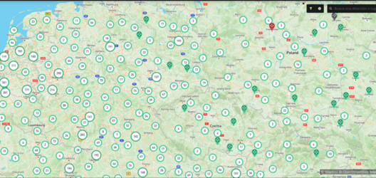

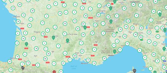

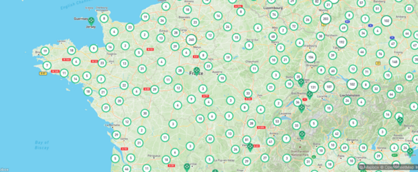

Aunque la red de SuC esta abierta en España seguimos teniendo deficit
mira vamos a verlo con electromaps y un filtro de +150kW
España
Francia:
Alemania, Paises Bajos y Polonia, estos ultimos se parecen a nosotros
Nos falta una red mas tupida de HPC, se que en verano cuando vaya a Francia alli no tendre problemas, aqui depende que zonas de España voy a sudar en cargar rapido

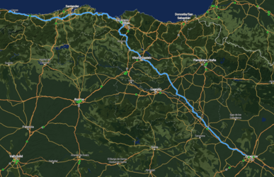

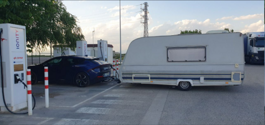

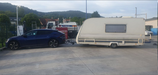

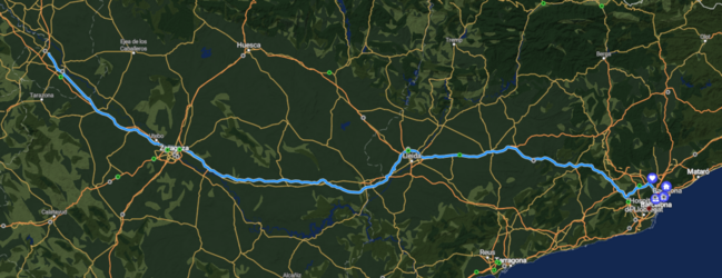

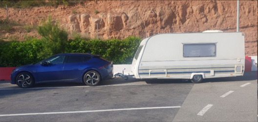

A la buenas!!!
menudo finde... NO VUELVO A REPETIR un viaje de 1600 km en un finde, fue una ida de olla bastante gorda, ha sido un viaje largo, lento, pesado, son muchos km conduciendo solo
datos rapidos:
1600 km, unos 219 euros en cargas, media de consumo en total ida y vuelta de 35kWh/100, estimacion de km posibles a recorrer cargando del 10 al 90% de unos 160-170 km, velocidades siempre legales, 90-93 km/h en autovia, 80-85 km/h en Nacional
Ruta de la ida:
Parking Santiga 95%
ruta de 126km
Ionity Vilasana llegada con 36% carga al 90% consumo segun ABRP de 35.9kWh/100
ruta de 48 km
ETecnic Bar Restaurante Cooperativa carga del 74 al 80%, motivo de esta parada corta: ABRP me decia que llegaria con 16% pero viendo el consumo anterior y el error que tuvo con la estimacion NO me la jugue, y acerte
Ruta de 141 km
Ionity Zaragoza Llegada con 11%, recordais que meti un 6%? habria llegado con un 5% y esto para mi es jugarmela, cargue al 88%
Ruta de 87 km
Iberdrola Valcarce Tudela LLegada con 48%, carga al 90%
aqui paro para tomar un cafe y descansar, las anteriores paradas fueron de menos de 23 minutos ya que eran cargadores ultrarapidos, menos el de etecnic que era a 37kW pero eran baratos los kWh, a 0.35
estuve 1 hora tomando un cafe y relajando el cuerpo un poco pq aun me quedaba viaje
ruta de 141 km
Iberdrola Vitoria, llegada con 26%, a desenganchar pq es un parking en plena ciudad! bueno estuve tumbado en el sofa los 23 minutos, cargue al 86%
ruta de 164 km la mas larga...
BP Pulse de liaño, llegada 11 %, carga al 80% el coche salto con aviso de bateria baja! suerte que el cargador funcionaba
y de aqui hasta el camping Sorrao (el cual NO me gusto nada, pero esto ya es otra cosa) 98 km mas y llegada con 31%
sali a las 17:30 del parking y llegada al camping a las 9:30, OJO, de Liaño al camping pare a desayunar en un area y estuve 40 minutos... pero vamos, toda la noche conduciendo, sin dormir desde las 6:30 que me levante a trabajar
os pongo unas capturas de ABRP y unas fotos y despues cuento la vuelta y mis conclusiones sobre el EV6, el viaje y mi opinion sobre tema caravana y electricos

datos rapidos:
Ruta de la ida:
Parking Santiga 95%
ruta de 126km
ruta de 48 km
Ruta de 141 km
Ruta de 87 km
ruta de 141 km

esta foto es de una de las paradas que hice, en 1 minuto cargue 6kWh, esta parada fue en total de 20 minutos al 90% si fuera al 80% habría sido de 16 minutos
Que es lo que hace que tenga esta velocidad de carga tan bestia? la tecnología de Kia de baterías de 800V, cosa que no veras en muchos coches, muchos veras que sus baterías son de 400-450V y no pasan de 160kW
y no son baterías pequeñas, de 70 a 105 kWh, que a 150 kW tardan casi 40 minutos en cargar
Y por cierto en la ida SOLO desenganche en Vitoria, el resto enganchado y incluso cenando dentro de la caravana en Zgz mientras cargaba
