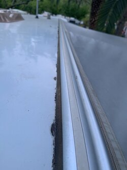

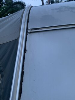

Aquí os dejo una fotos

No te metas es camisas de once varas, eso lo veo bien, o tienes humedades, lo negro junto al aluminio es normal.
Al menos eso es lo que veo yo

La caravana tiene 15 años y no tiene filtraciones..... no trastees nada y dejala tal cual.
Si no tiene filtraciones es que está bien sellada. No toques nada.

Personalmente esa caravana esta bien, si no me falla la vista lo que se ve agreteado es una junta de goma que hay entre el perfil y el aluminio para camuflar el butilo, hay puntos donde se ve el butilo ( eso no es malo) , esa goma con el tiempo y los cambios de temperatura se cuartea pero lo que hay debajo que es el butilo y es lo que hace la estanqueidad seguro que está bien , ya que no seca nunca y seguro que sigue estando pegajoso, en las partes que se ven si tocas con el dedo seguro que se te engancha como si fuera chicle.... Dígase la junta de goma es meramente estética hay caravana que ni las llevan...
Conclusión de todo la parrafada , no toques nada y disfrútala , no hace falta que le pongas ninguna silicona de ningún tipo dejala tal cual. Un saludo

Si, cuando toco el butilo, esta pegajoso como si fuera un “moco”🤣🤣.. da la impresión que sea un chiclet.
