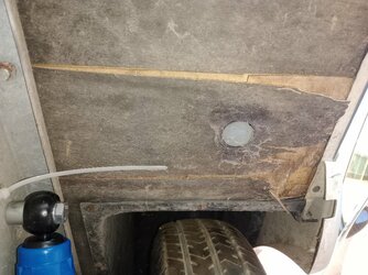

Estoy reparando todo lo que puedo de la caravana, he cambiado la rejilla del la nevera trivalente que estaba hecha polvo, he cambiado los amortiguadores que eran del año 2002 y estaban hechos polvo, el amortiguador del freno de inercia más de lo mismo y varias cosas más que me quedan por hacer.
Acabo de llegar a un par de cosas que me preocupan bastante.

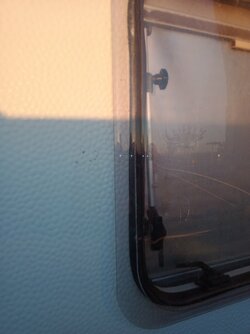

Los bajos de la caravana y una ventana, que inspeccionando en un lado de la ventana la madera está blanda por dentro, está como desecha la madera, como reparar esto.

Cortar hasta donde esté duro (procura que sea una forma lo más regular y cuadrada posible)
Sanear todo lo que se pieda
Y poner madera nueva lo mejor que puedas y sepas
O a un profesional
En cuanto a la parte blanda del lado de la ventana es algo laborioso, pero no es dificil.
Lo primero es sacar la ventana y la goma.
A continuacion despanelar la parte frontal interior, ver lo que esta podrido y sanear cambiando los listones, y si hace falta el porexpan.
Volver a cerrar el panel superior, y si hace falta pintar o empapelar.
Poner la goma, y la ventana.
Yo lo hice en la Moncayo donde observé una entrada de agua por el compas de la ventana.
Necesitaras una maquina de clavetear para fijar bien el panel frontal a los listones sin que dejen un grosor, y de esta manera no se note al pintar o empapelar.
En la parte de abajo de la caravana, no te queda otra que sacar toda la madera en mal estado, renovarla y una vez acabado darle una pintura protectora.
En la parte de abajo quita esa capa que esta mal y sanea bien, compra un trozo de un alquitrán que hay y lleva la parte exterior una placa de aluminio y es auto fijante y corta una placa a la medida y la pones, se queda totalmente protegida y te puedes olvidar, rechaza agua, humedad y proteges el paso de rueda, un saludo
