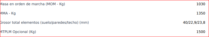

La caravana en cuestión, según la web de Adria:
https://es.adria-mobil.com/technical-data/11102
Tiene 320 kg para accesorios enseres.....recomendable para su tractor, "solo " 270 kg.
Efectivamente 120 kg para carga útil es muy poco, pero este por lo visto hasta ahora no es el caso.
Ver el archivos adjunto 4139038
