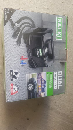

Compré este en el Leroy, una maravilla, funciona a 220V y 12V. Lo llevo en la caravana, no pesa mucho.
Puede de sobra con los 4,5 bares...
Doy fé de que es una buena compra y no es muy caro, me costo unos 60€.

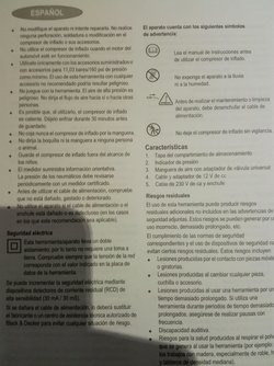

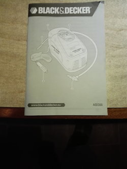

Que va, con el que yo tengo, el Manual lo prohibe y ademas lo veo logico. Con motor parado hay un poco mas de 12V. y encendido, mas de 14. Compresor, el mio, finito en cuatro dias. Otros, a lo mejor son mejores y llevan su propio regulador de Tension, no lo se.
El mio es el del 10 y creo que bastante bueno, es.
Es que lo del motor encendido tiene su lógica.
Normalmente tenemos coches potentes que suelen llevar una buena batería,grande y potente.
Pero el fabricante de un compresor ,por poner este ejemplo,también cuenta que hay vehículos con una batería pequeña y sobre todo usada,puede que al final de su vida útil,por lo que no se pilla los dedos y tenga una mala imagen por qué he usado el compresor y luego no he podido arrancar el coche.
Hay que tener en cuenta que aunque ponga 12 v siempre hay un margen,esos 12 voltios es para diferenciar de los 24 voltios de una camioneta o de algún vehículo con esos voltajes.
El mio, crei comprar algo bueno y resulta, que na de na. Ha protestar y que me lo cambien por otro que se pueda usar con el motor en marcha.
Parrafo 2.
