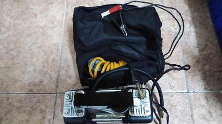

Tengo este
2 cilindros, empuja bastante. Directo a la batería, después el coche con motor encendido.
Se aproxima bastante el manómetro. Además otro pequeño medidor.

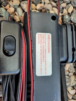

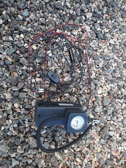

@Aunolose ya que lo mencionas por una foto ;-)
Lo haré, pero sólo si me prometes que no os vais a reír... poco... ;-)
Es una tontería, pero para mí importante por que ya no me hace falta estar pendiente, ni de la temperatura del aparato ni casi de la presión de las ruedas
Que va, el compresor, dos trozos de metro y pico de cable de 1.5mm empalmados con fichas y en el último empalme un interruptor de lamparita para no tener que ir al coche a apagarlo.

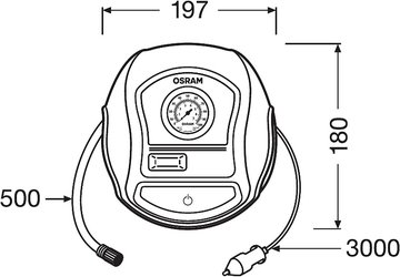

Pues acabo de comprarme este de Osram en la tienda de recambios de la esquina por veinticinco euros y pico, este finde lo pruebo y os cuento
