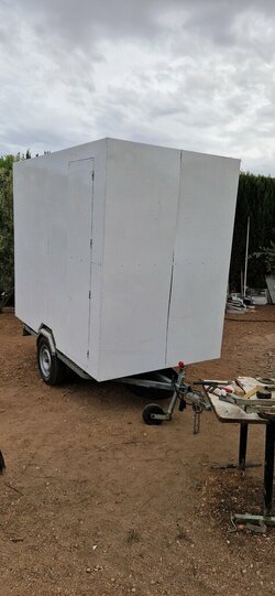

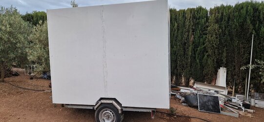

Retomando el tema y casi terminada ........
Hay esta el cerramiento con chapa de aluminio de 1.5mm aún no está terminado de rematar pero está quedando bastante bien
    92,4 KB · Visitas: 17
    112,1 KB · Visitas: 17
