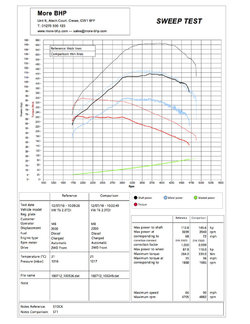

Gracias, he estado viendo reprogramciones y de serie da 114cv y 268 Nm, he encontrado varias gráficas de distintos preparadores con el motor de serie y es lo que da no los 102cv y 250 Nm de la ficha técnica, por lo visto es algo mas de lo que declara.
De momento no pienso tocar el motor y no creo que lo haga, muy mal lo tendría que ver para hacerlo.

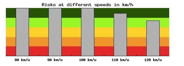

En cuanto a los pesos, pues en la pagina towcar lo ponen muy bien incluso a 120 kmh estaría en verde y en verde oscuro a 110, por lo que a 80kmh que es lo legal ira muy estable, en eso no tengo ninguna preocupación.
