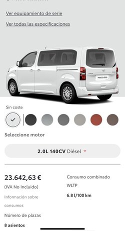

Pensando en tu comentario es verdad que si lo vende Toyota es otro cantar, los dos modelos tipo furgo me gustan, a la jefa no y es la que manda, me dice que al trabajo en furgoneta de reparto no va a ir ?
Yo tengo la proace verso. Es PSA TOTAL. De toyota solo tiene los logos y el diseños del morro.

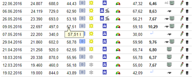

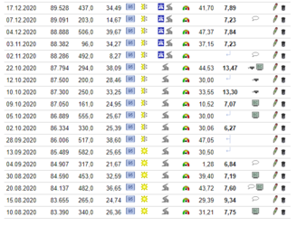

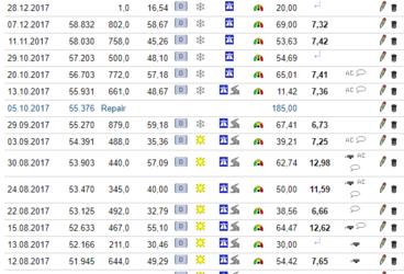

Esto es de un Smax 140CV con una caravana de 890 kgs
Y esto el Smax mismo motor con cambio automático con 1650 kgs
Y el Rav 4 hybrido gasolina con 1500 kgs

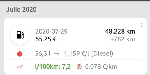

Yo desde que le he puesto GLP no sé ni lo que consume pero a 0,71 ya puede tragar lo que quiera jajajaja

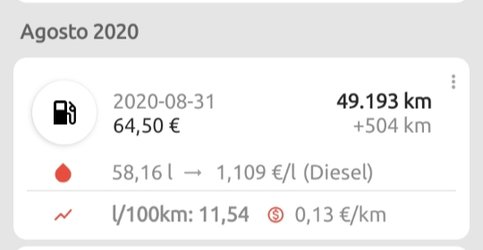

Hoy hemos recorrido 204 kms entre Carvisa (Vila-seca, Tarragona) y el camping Les Preses Natura (cerca de Olot, Girona). Según el ordenador de a bordo, han sido 11,2 lts/100 km. Edito: peso caravana unos 1200 kg reales.
Échale medio litro más, en ningún coche de los que he tenido y tengo, no dan en el clavo, y es lógico. Pues sería costoso obtener los datos con precisión. De todas formas estás en la línea, qué velocidad has llevado?
Entre 90 - 100 todo el rato, excepto algunas cuestas importantes por la zona del túnel de Bracons que subía a 80.
