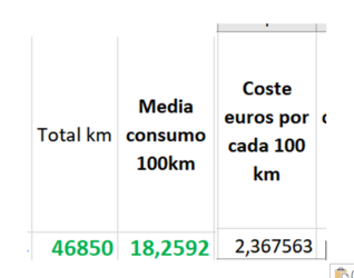

A mi me gustanlos números.
Apunto todo lo que he consumido/cargado en el coche desde que lo compré.
Mis cuentas son estas:
La media es en el cargador (que siempre tiene pérdida, por lo que el consumo es menor, pero es lo que pagas).
Eso es lo real. Ni idea los demás.
Me ha encantado toda tu informacion. Normalmente cuando pides informacion de consumos se te queda cara de tonto porque resulta que todo el mundo consume la mitad que tu.
No sé si ya te has quedado satisfecho con los datos.
La mitad de 2,36 euros cada 100 km me parece poco, si además metes viajes. Yo lo uso para todo, incluidos viajes. Y en esa media está incluido todo lo que he pagado para alimentarlo.
Está incluido el precio de la energía que me "costaría" cuando cargo exclusivamente con fotovoltaica y a un precio de mercado.

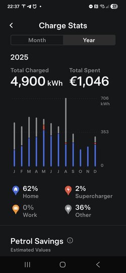

2025
23000km (2000 con caravana)
4900kWh totales
4100kWh conducción
Coste casa 13c
Coste fuera 35c
Muy interesante la información. Por lo que calculo, la media de electrorepostaje en esos 4.900 kwh ha sido a 21,3 ctm. Que ahorro más interesante con respecto a los térmicos.
¿Entiendo que has hecho 23000 km por 1.000 euros?
Es la estimación que hace la app. El precio del consumo doméstico es exacto, el de fuera de casa depende del operador. Le he marcado 35c, a veces ha sido inferior y otras superior. Pero es una buena aproximación. Si tenemos en cuenta la energía fotovoltaica de 2025, unos 2000 kWh, el consumo total sería inferior. Pero no todo el mundo tiene FV.
