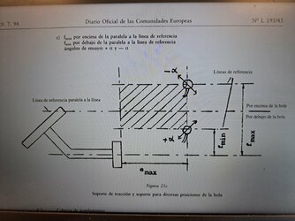

Busca en Google la siguiente reglamentacion. 94/20/CE
Ahí tienes todo lo relativo al enganche y los cálculos. El fabricante saca unas características y lo homologa. Puedes ver las fórmulas del cálculo y como influyen las masas. El fabricante saca una característica homologadas que pueden ser las máximas que le permita el tipo de vehículo o no, porque en ello puede afectar a los costes por ejemplo. Normalmente una CV ligera apoya 50Kg y con 75Kg es suficiente para caravanas que no sean excesivamente pesadas. Mi coche tiene una S de 100Kg creo recordar pero su MMR son 1800Kg, aquí no hay un patrón, el fabricante es quien decide realmente las características del enganche cumpliendo la normativa.

El tipo de enganche es deterninante, la distancia del punto de fijación a la bola, es una palanca...
Es una cuestión de diseño, porque tiene que pasar unas pruebas de homologación.
Todo esto está definido en la Directiva 94/20/CE.... ahí están todos los detalles. Es un tema de diseño, de ahí las diferencias entre la carga vertical de estos vehículos....
