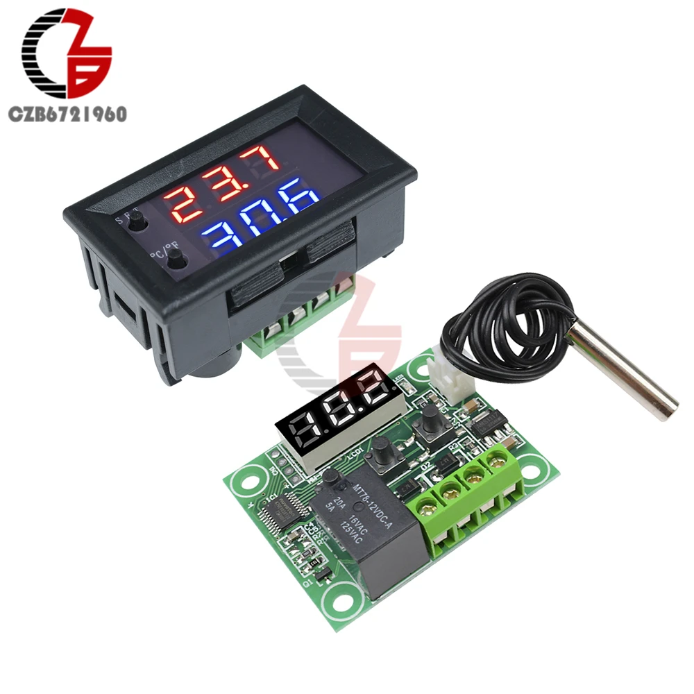

  • Andoer - termorregulador digital, termocupla -40℃ a 120℃, con sensor, 10 A, 12 V

Yo no tengo puesto el termostato. Van a piñón fijo de día, y los apago de noche al acostarnos.
Yo sí puse el termostato, y también interruptor de tres posiciones: parado, funcionamiento continuo, y funcionamiento regulado por termostato. Y casi siempre termino haciendo lo mismo que Angelico: o parado o funcionamiento continuo, apagándolo por las noches.
El termostato apenas lo uso: cuando de verdad los necesitas, los necesitas a tope. Y aún así, no hacen maravillas. Ni de lejos...
Pues ni idea de la conversión a dB, he buscado pero no me aclaro....
No creo que sean muy ruidosos... los voy a probar y a ver que tal se comportan si son suficiente tambien.
Como no tengo claro lo del control de velocidad, le voy a meter un boton de encendido y apagado y asi que tire por termostato y si quiero la puedo apagar.
Mas adelante si lo viera mas claro miraría de incluir algún regulador o lo que sea de velocidad

Meter ventiladores sin control de temperatura no sé si puede beneficiar el rendimiento de la nevera....
No hay problemas.
Un termostato es, en este caso, esencialmente una comodidad. Nada más.
En función de la temperatura ambiente a la que lo fijas, enciende o apaga el ventilador.
Por ejemplo, generalmente lo encendemos en la mañana después del desayuno (depende del día, del calor...) y lo apagamos hacia las 18-19h. Lo que es variable. Si lo dejamos más tiempo funcionando no tiene efecto sensible sobre el refrigerador.
Lo importante es encenderlo cuando en función del clima lo juzgas útil. No es especialmente complicado ni es necesaria una enorme precisión.
En todo caso el mejoramiento del funcionamiento es visible. Basta con dejar de utilizar el ventilador algunos días (de calor) para constatarlo.
Y nada impide que, si lo deseas, en cualquier momento agregues un termostato, otro ventilador... es muy simple.

Mira, yo hice un montón de pruebas con eso de las temperaturas, y llegué a la conclusión de que no es el único factor. Con una misma temperatura en ese punto en días distintos encontraba rendimientos distintos. Puede influir (supongo) cuánto bajen las temperaturas por la noche: si por la noche hace frío y el frigorífico enfría muy bien, aunque por el día suba no afecta tanto. En cambio, si por la noche apenas bajan las temperaturas, estás apañado. Así que fijarlo a un valor determinado no te sirve de mucho, pues un día te sirve y otro no.
Te copio mis apuntes de temperaturas medidas hace un año, en diferentes situaciones:
-En marzo, con 22ºC en el exterior, alcanza 49º - Enfría bien
-En abril, con 26ºC en el exterior, llega a 56,5º - Enfría bien
-Con 30ºC fuera, alcanza al menos 58º (quizás más, comprobación puntual) - Ya no enfría bien
En base a esos datos, a partir de junio/julio hago las siguientes pruebas con los siguientes resultados:
-Ajusto el termostato a 54ºC. Los ventiladores apenas saltan, pero el frigorífico enfría poco.
-Bajo a 51ºC. Tampoco salta apenas, y enfría lo justito.
-Bajo a 49ºC. En los días que lo probé, siguen saltando poco, y enfría al límite.
-Ajusto a 47ºC coincidiendo con un día de más calor. Salta a ratos. Rendimiento justito.
-Mantengo unos días a 47ºC. Con temperatura exterior de 34ºC, el funcionamiento de los ventiladores es prácticamente constante, pero no enfría bien.
-Bajo a 46ºC. Funcionamiento casi constante, pero con 32ºC en el exterior el rendimiento es justito.
-Bajo a 45ºC. Por lo general, significa funcionamiento prácticamente constante por el día, con parada por la noche.
Como ves, viendo el histórico, hay días que el frigorífico enfría estupendamente aunque el circuito alcance más de 50º, y otros que no enfría nada aunque no pase de 48º (que es la temperatura a la que se suelen estabilizar en verano con los ventiladores puestos de continuo).
¿Qué suelo hacer? Funcionamiento fijo en verano, y con termostato a 45ºC en primavera/otoño o zonas de montaña, es decir, cuando en realidad casi no haría falta poner los ventiladores (pero ya que los tengo...)

yo tengo un ventilaor de 12 en la rejilla superior sacando el aire y uno de 8cm en la inferir metiendo aire, con un termostato, y la verdad que la nevera enfria estupendamente, es este
N3142E+ | Thetford
y el termostato es como este
