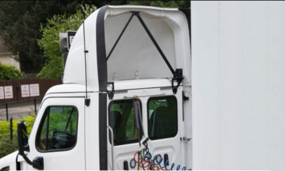

En algún remolque de camión lo he visto,el alerón para meter aire detrás.

Por cierto hay camiones que llevan aleron arriba para "tapar" el remolque y mejorar la aerodinámica, o al menos esa es la teoria que vendian
