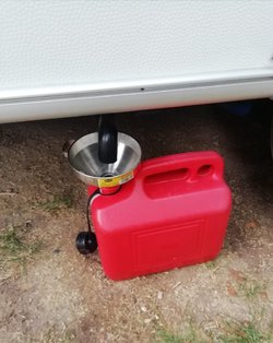

Efectivamente, son más o menos universales y luego tú buscate la vida para instalarlo... Por cierto, ¿Tiene que ser fijo?... El mío era rodante y lo ponía debajo del desagüe cuando lo necesitaba.
images
Yo gasto un cubo mediano, tenia un deposito que venia con la caravana y lo regale, solo lo gasto para lavarme los dientes y enjuagar alguna cosa, lo vacío y lo enjuago cada día y listo, el otro tenia que meter la mano con el estropajo no llegaba a todas partes y al final me parecía muy incomodo aparte de que ocupaba mucho en el arcón.

Con algo así, por ejemplo

Yo desde luego que si el depósito lo trae de fábrica bien pero no le veo hoy por hoy muchas ventajas, nosotros somos de los de poner en el desagüe un cubo o palangana, fácil de vaciar y fácil de limpiar es verdad que solo somos dos y el agua la usamos para los dientes y poco más , porque ahora me viene a la cabeza una pregunta donde se vacían esos depósitos de 70 litros? Habrá que mover la cv a un desagüe del camping en el caso de no tener desagüe la parcela no? que sinceramente he estado en pocos campings que la tengan! En resumen que será poco estético que no digo que no pero para mi mucho más sencillo un cubo, una palangana, o una garrafa como la que ha puesto el compañero con su embudo y todo.
