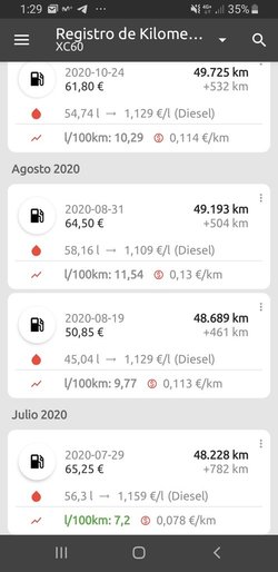

A mi no me pasa de 11,5 litros, con caravana de 1400Kg circulanado a 95Km/h entre 2200 y 2500 RPM. El consumo está en 6,5 litros sin caravana... como llevo teletrabajando desde marzo a penas hago Km ahora y tengo un consumo de 7 y pico de ir desde casa a 2Km a comprar y volver... el resto de consumos es de este verano, el 15-agosto salimos a Ruidera pero no paramos con el coche por eso está en 9 y pico, el de 11,5 es el consumo bueno con caravana ya que es 100% arrastrando.... y se podría bajar de 11 litros bajando 5 Km/h la velocidad y alargando las marchas pero no es recomendable esto último.
