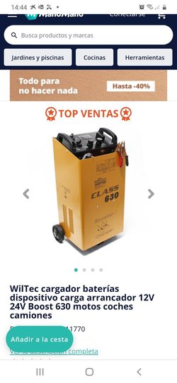

Que donde conectaste el cargador de 12 v. A qué terminales lo conectaste para así hacer hervir el amoníaco.

Y lo k kieres saber en resumen es como eche a andar un frigorífico pequeñito k llevaba tiempo parado y no enfriada.
Pues lo tuve boca abajo una semana y viendo k no valia
Decidimos perderlo todo total no iva
Enchufados el frigorífico a un cargador de baterías de taller le metimos una carga fuerte al frigorífico y funciono
A ver si es esto lo k kieres saber.
Pero recuerda el cargador era de un taller de los grandes...
Amigo, eso son palabras mayores. No sé si lo había leído antes, pero por lo visto lo que hicisteis fue meter más tensión de la que toca para que calentara algo más ¿no?
