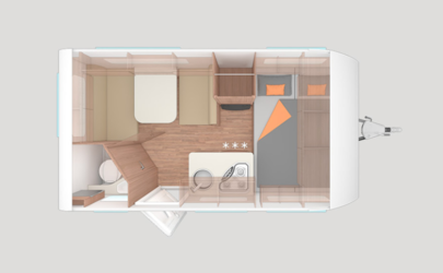

El comedor grande, convertible en cama con los cojines del salón da más juego, pero luego dicen que la cama no es demasiado cómoda. Hay quien lo arregla poniento un topper (otro chisme más). Si tienes uno ya de la furgo tal vez te pueda servir, es comparar las medidas para que no te quede ni muy grande que no cabría ni muy pequeño.
La cama grande fija dicen que es más cómoda pues llevas un somier de verdad con un colchón de verdad, a costa de tener un salón más pequeño. Si solo sois tres, a lo mejor es una buena opción teniendo en cuenta que tu niño es pequeño y aún le quedan años de ir con vosotros y crecerá y tal vez dentro de unos años la litera se le queda pequeña. Ojo a esto porque las literas suelen ser muy chicas. Me refiero a algo así:
Ver el archivos adjunto 4121949
Esa distribución está genial para dos o tres personas, y la caravana sigue siendo relativamente compacta.
