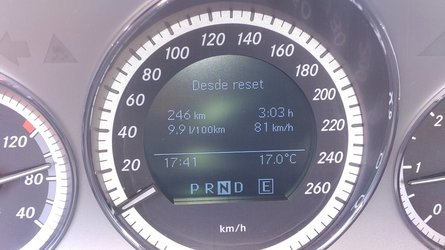

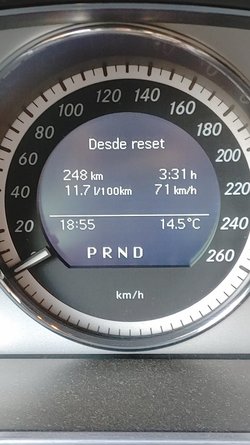

Este es el consumo según el ordenador.
Coche, 1.900kgr.+CV, 1.400Kgr.la primera foto es del viaje de vuelta, prácticamente todo el trayecto subiendo.20220403_184109.jpg20220331_195539(1).jpg
No entiendo muy bien.
¿Te gastó más a 80kmh que a 90kmh?
¿Un trayecto era de subida y el otro de bajada?
La diferencia entre el consumo, es en ir subiendo.... que es la segunda foto.menos velocidad y mayor tiempo y consumo.
