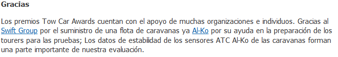

Además de la experiencia de usario de dos foreros aqui expuesto tenemos la de un producto homologado en mercado, y la del medio especializado britanico y que ha hecho famoso la norma del 85% en conjunto de vehiculos y que usa el ATC en todas la pruebas de eslalom para informar a los usuarios del funcionamiento de vehiculos como tractores con carvanas segun la norma del 85%.
Entre otras utilizan los datos de telemetria que aporta el ATC para saber como de estable se comporta las caravanas con los diferentes remolques.
Curiosamente este medio especializado, y creo que ningun otro, utiliza el esp de remolque como referencia para probar vehculos, medir telemetria, y sacar un conclusion lo mas contrastada posible de la estabilidad de un conjunto de vehciulos.

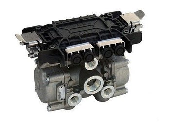

Los remolques pesados de mercancías llevan un sistema neumático con un modulador ABS conectado a una electroválvula multiple y cuando el captador de una de las dos ruedas, (normalmente van a un solo eje) detecta resbalamiento, abre o cierra válvulas y frena o no, todo ese lado del remolque o semirremolque.
Los remolques pesados de mercancías llevan un sistema neumático con un modulador ABS conectado a una electroválvula multiple y cuando el captador de una de las dos ruedas, (normalmente van a un solo eje) detecta resbalamiento, abre o cierra válvulas y frena todo ese lado del remolque o semirremolque.
Ver el archivos adjunto 4123599

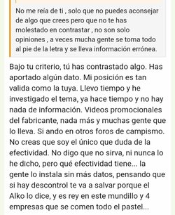

Yo no dudo de la efectividad pero podría ser alta, media o baja... aunque sea de un 20% pues dinero bien aprovechado si además nos toca la china... pero por estadística, como no hay datos no podemos valorar.
Foros suelo leer bastantes, los ingleses son muy aficionados y llevan muchos años, hay organizaciones de peso y también variedad de opiniones.
El asunto para mi no es de si sirve o no sino de un sistema montado sobre un sistema legacy para mejorarlo y que de hecho es muy mejorable y que Alko.ha conseguido popularizar y que seguro que le aporta muchos beneficios, podría financiar grupos de caravaning, patrocinios. Pero en la siniestralidad, habrá de todo seguro, que una pérdida de control hay sistemas que no te salvan en determinadas circunstancias, lleves ESP y todo lo que quieras. Podría también, como comentabas, crear una falsa seguridad y aumentar las imprudencias. Esto pasa en el mundo del automóvil. En carretera a todos nos ha pasado que nos adelanta alguno disparado, tengo la impresión por mis viajes que algunos ven una caravana y van a por ella. Ni tengo prisa y el conjunto que llevo es estable y no considero necesario llevar ATC.
