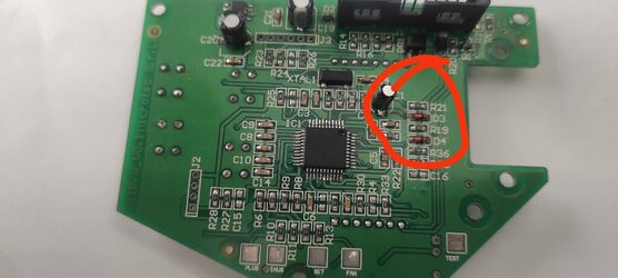

Vale, he repasado todas las soldaduras, todas, todas, todas... un buen ratico....
Ahora bien, la PCB tiene 2 diodos... y uno de ellos me da abierto en ambos sentidos... en concreto es el D4...
Creo ir cercando ya el problema, mañana bajare a la tienda de electronica y pediré un diodo igual... ojala y sea ese el problema, o almenos me ayude a encontrarlo, y ojala y todo esto sirva para alguien mas...

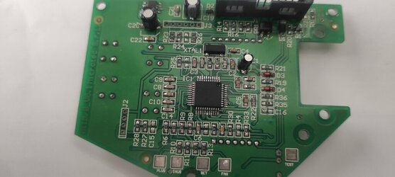

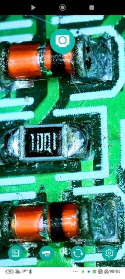

vaya, me he equivocado y he subido 2 veces la misma foto... esta era la que queria haber subido, ese diodo de abajo es el que esta abierto de patas... estoy contento, ya que aunque no sea el unico fallo que puede tener, poco a poco se va acotando.

Nada, cuando he sacado los diodos estan correctos ambos, el D4 me da continuidad en ambos sentidos porque esta abierto el circuito por otro sitio, lo que no se es por donde, medi con el diodo fuera y asi es, da continuidad en ambas direcciones, en cambio en D3 con el diodo fuera no da continuidad... asi que seguire la pista y comprobare dichos componentes... el problema sera si vienen condensadores ceramicos... que no tengo manera de ver el valor que tienen...

Con el tester se pueden comprobar los cerámicos. Lo único, saber el valor.
En la parte de fuera debe haber otra placa de control del compresor.
Seguro que no es del display?
Dandole pulsos a la pantalla enciende todo, parte por parte, pero la enciende entera... los valores de los condensadores en principio "daria igual", poniendo unos gordos, si los voltajes/capacidades son superiores no habria problemas, de hecho tengo una ristra de condensadores de tantalio que me pueden servir de cuando repare una GameGear 🤣🤣
