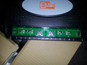

Los inconvenientes también los hay, el mando esta programado para la instalación en la parte delantera con el resultado que los botones están invertidos, adelante es atrás y derecha es izquierda.
cito tu comentario por que me has dejado de "piedra pomez", compañero.
entiendo que si llevas mando a distancia, tu movedor lleva centralita, donde van conectados todos los cables de los motores ( 4 cables).
Estos motores de corriente continua tienen la particularidad de que si inviertes el positivo y negativo, giran al reves, con eso ya tienes solucionado el marcha alante y marcha atras en el mando, ahora solo tienes que conectarlos de nuevo al reves, pero esta vez en la centralita, el motor de la izquierda en la derecha y el de la derecha en la izquierda, y ya te funcionara correctamente el mando.
resumiendo, tienes que darle 2 giros a los cables, el motor de la izquierda conectarlo en el de la derecha y encima conectar el positivo donde te marca negativo y el negativo donde te marca positivo y ya tienes solucionado el tema del mando.
asi lo llevo yo y el mando funciona correctamente.
@FLECHA Soy un miedoso de cuidao en cuestión de manejar corriente continua. Miro tres veces los simbolos antes hacer una conexión y repito el proceso antes de hacer funcionar. No voy a tocar nada de conforme esta instalado. Agradezco la explicación y que quede para futuras consultas que otros foreros puedan utilizar.
perfecto compañero.
pero que es muy sencillo, si tienes en la centralita 1-2-3-4 y los motores igual solo es darle la vuelta.
cable 4 a 1 de centralita
cable 3 a 2 centralita
cable 2 a 3 centralita
cable 1 a 4 centralita
ya esta, asi de sencillo.
