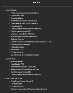

La clave esta en el equipamiento, lo que unas viene de serie, en otras viene en extras o packs, hasta un simple deposito de agua limpias no entra dentro del peso "oficial", en las otras la ser de serie, están obligadas a pesarlo en el peso "oficial"
Lo que el catalogo omite es que el peso de los packs, pues eso que pesan y ellos no te lo dicen.
Caravane ALBA 497 Family : caravanes Caravelair
