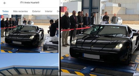

No todos los frenomentros tienen báscula, hay que dar con la ITV que la tenga
Si se pasa en la línea de vehículos pesados, por normativa siempre hay que pesar el eje para configurar el par de fuerza del frenómetro, sea en el mismo rodillo o previamente pesando el eje a la entrada como hay en estaciones más obsoletas.
Por eso me atreví a asegurar que en una que lleva 14 meses inaugurada, ya dispondría de rodillos con báscula.
