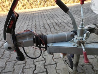

Tengo una Burnster 440tk, chasis Alko, estabilizador 3004.
Tengo ruido bastante burdo, de crujidos al maniobrar. Giros lentos, entradas en rotondas, etc
Bola sin pintura desde el minuto uno y sin restos de oxidación.
Pueden ser los ferodos? Es del 2017, y el año pandemico no se ha movido. No tiene más de 6-7000 km.
He quitado tapa de lanza y no veo ningún engrasador para engrasar lanza por si fuera falta de grasa.
Os leo por si podéis echarme una mano.
Gracias.

Esos ruidos deben de proveneir de la bola y los ferodos del estabilizdor. Para salir de dudas quita el estabilizadro y maniobra, veras como los ruidos desaparecen.
En ocasiones, cuando ya no se tiene pintura en la bola, entra suciedad via bola o ferodos y aparecen ruidos. Limpia con un trapo y desparecen los ruidos.

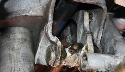

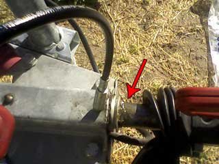

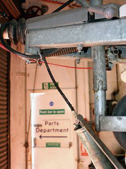

Para engrsar tines un engrasador aqui:
y otor menos aceesible, aqui debajo:
    73,7 KB · Visitas: 66
Como ya te han comentado, tienes un engrasador por debajo y otro en el eje del freno de mano.... sobre los crujidos, ¿Tienes bola desmontable?, ¿Limpias la bola con lana de acero antes de enganchar, cada vez?.
Ver el archivos adjunto 4124556

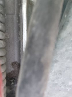

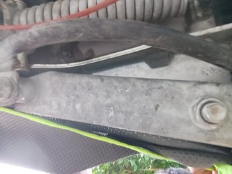

Disculpa, el que señalas abajo es la cabeza del tornillo...
No veo ningún otro ?
Hola; no tiene engrasadores por debajo?. Coge un espejo y mira bien porque todos llevan engrase en la barra de tiro, si no los casquillos durarían muy poco. Y en el estabilizador, comprueba al enganchar la caravana y bajar la palanca las marcas que indican el margen de de desgaste de los ferodos. si está dentro del margen señalado la presión final sobre la bola no se toca. Saludos.

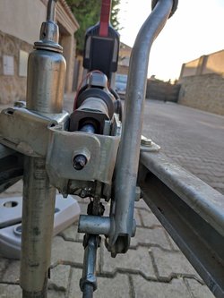

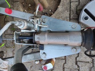

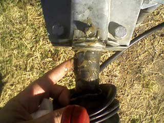

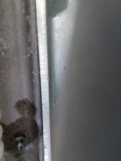

Después de mucho mirar, he encontrado sólo uno, por poco lo esconden...
El desgaste de ferodos lo comprobaré el próximo enganche. Gracias

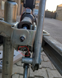

Como te dije en el mensaje 4, tienes uno en el eje del freno de mano y otro en la parte de abajo, el que acabas de encontrar...esa barra de tracción que se engrasa por debajo, solo lleva un engrasador en la barra, pero lleva como las demás, otro engrasador en el eje del freno de mano.
Me ha costado verlo....
Hay algún orden a la hora de engrasar? O da igual empezar por cualquiera?
Por lo que leo, se mete grasa hasta que rebosa...
Gracias de nuevo de un novel en estas lides.
No hay orden, echa en el freno de mano hasta que lo veas salir y en la barra tractora unas 5 o 6 pulsaciones de la bomba, luego retrasas en fuelle hacia el estabilizador, y con el freno de mano echado mete la barra tractora varias veces con la ayuda de las dos manos, si ves que sale seca, vuelve a meter otras 2, 3 pulsaciones de grasa, luego dale un poco de grasa a la barra tractora, vuelve a poner el fuelle y limpia los restos que salen, si no, lo tendrás todo sucio, la grasa atrae el polvo muchísimo y contra más limpio tengas los engrasadores y sus alrededores, mejor para su funcionamiento.
Cuando dices "dar un poco de grasa a la barra tractora", te refieres por fuera , a la superficie que deja a la vista el fuelle al recogerlo?
