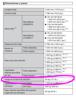

Mi consejo se va a demarcar por el Avensis.
Principalmente porque en el Verso tienen una limitación de peso vertical en bola que te hace difícil enganchar una caravana, maxime una 500, que se aleje de los 55 kg de límite que tiene según Toyota.
Remolcar cerca del 100% de la MMR además de poner más al limite de su construcción técnica el vehículo, ya no es solo por no romper o "maltratar" el vehículo, es circular al límite de la construcción técnica del vehículo, no es recomendable.
El Avensis con mas km, menos versátil para una familia y demás desventaja sobre este Verso, es más recomendable para remolcar ya que con un límite en bola de 75kg (que no es para tirar cohetes), al menos veo posible poner el peso en bola de esa 500 a 65/70 y no remolcar pasado de peso en bola.
Al menos con mi 500 de MMA 1300 dejar en bola en 70 kg es difícil pero posible. bajarla a 50kg, imposible.
No obstante el Avensis va tan justo de MMR como el Verso en 1300 kg.
Entiendo que siendo consciente y con un nº ilimitado de km al año en condiciones no severas, cuidando el mantenimiento, sera posible, pero muy al limite.

Lo tenia bastante claro y de repente me vuelven a entrar las dudas... El peso en lanza ya lo tenia mirado y era el dato que menos me gustaba el Verso. Suelo ir con 70kg... Podria intentar reducirlo, pero hasta 55 como comentas, lo veo muy dificil y no se si afectaria a la estabilidad del conjunto. Madre mia que de vueltas...
Circular sobrepasando las tolerancias máximas admisibles no trae nada bueno......ni recomendable ir al 90/100% de las mismas.
Por cierto, donde has encontrado esos datos del coche? Los del Avensis
Ver el archivos adjunto 4118967
