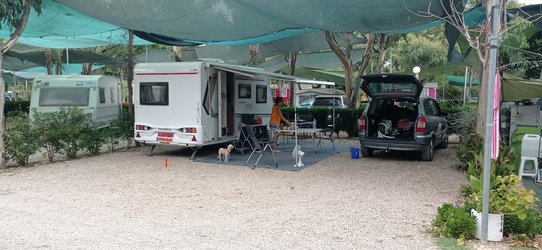

La del Lidl la llevamos para el viaje,para mantener la carne y todo lo perecedero,a parte de la bebida.
También llevo llevo hielo, pero a las pocas horas de enchufar la de la caravana ( lo hacemos nada más llegar al camping) ya lo pongo en su congelador.
El hielo es para los cubatas.
Y lo vuelvo a comentar,la del Lidl,en época calurosa,la utilizo para la transición de las bebidas, primero las pongo en esa y cuando están a una temperatura "normal" ya las meto en la nevera de la CV.
Así evito meter cosas calientes.

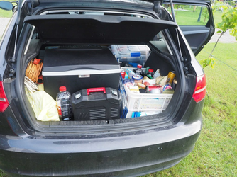

Me gustaría una de compresor como la de Josep M. ,pero ya llevaría mucho peso y volumen en el coche.
Llevo mi cajita de herramientas,y tengo un montón de sitio en el coche,ya que es un Zafira A sin los asientos auxiliares,los quité.

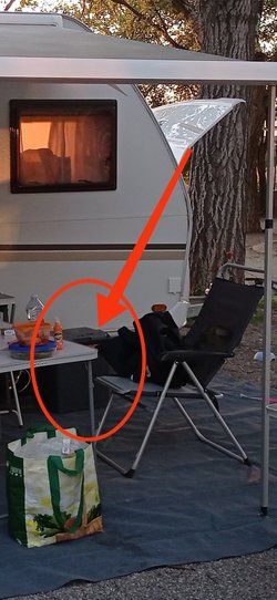

Aquí la del Lidl
Aquí mi "cajita de herramientas",en el coche .
No se yo si cabría una de compresor...
