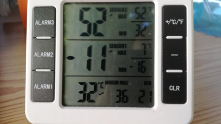

Para los que no estén convencidos, mirad este post sobre la trivalente:
Temperatura de arriba= condensador
la del medio= congelador
la de abajo= temperatura ambiente exterior.
En las pequeñas están las máximas y las mínimas. Se puede comprobar como con 32 ºC fuera y el condensador a 52 ºC, el congelador "logra" -11 ºC, suficiente para congelar las cervezas... en pequeño se ven los 16 bajo cero, que en otra ocasión también llegaron a los -18, solo que sin fotos.
Con este post pretendo decir que hay algún misterio en el circuito, magia no, pero "algo más" que poner el condensador a 43 ó 40 ºC.
Edito: otro enlace sobre lo rápido que cambia la temperatura en la trivalente.
