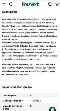

Hola HQC,
en la descripción de Feuvert aseguran que son de carga,
Creo que esa caravana tiene un PMA de 1100 Kg ; en principio 99 sería uficiente pero yo, con el mismo peso de caravana y siguiendo los consejos del compañero forero jjsa, instalé índice 102 T para ir algo más sobrado.
Lo de que sean modelo de invierno y especiales para hielo y nieve, solo se me ocurre que sea para dar salida a su stock, porque no entiendo qué otra razón puede haber...
Eso iba a decir, ¿El hecho de que sean de invierno es por algo especial? Porque de no necesitarlo específicamente y menos por la zona en la que estás tampoco tiene mucho sentido. Esas ruedas son neumáticos de invierno para furgoneta (con marcaje de 3PMSF, el de la montaña con el copo de nieve que permite circular ante la autoridad con nieve sin cadenas) y baratas no son precisamente.

En la descripción del enlace que has puesto dice que son de turismo y, por lo general, esas no son de carga. Si fueran de carga la nomenclatura sería XXX/XX RYY C

No veo en el enlace que indique que son de carga.
... a mí me sale una descripción en el enlace que dice que son de furgoneta y con índice de carga 99, adjunto captura de pantalla...
dice que son para furgoneta y pone el índice de carga, pero no pone que sean ruedas de carga en el texto, además si no ha cambiado deben llevar la "C" al lado del diámetro.
Lo mismo en la web está mal explicado y son de carga, pero a mi no me lo parece.
