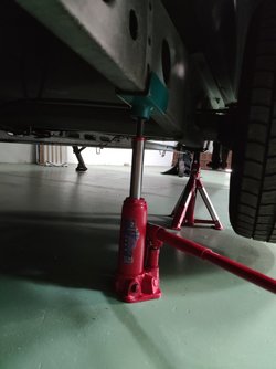

Hola, estoy equipándome poco a poco con todo lo necesario para mi “nueva” caravana y me surge la duda....que gato recomendáis para elevarla y poder cambiar las ruedas?
Hidráulico “convencional”, hidráulico de botella o de tijera?
Iba a coger uno de botella pero no se si es mejor uno “convencional “ al tener más superficie de apoyo en el suelo...
Gracias de antemano!
Un saludo!
El de alko, si tienes bastidor Alko... Y el que quieras, o el de tijera o el hidráulico.

Cuando está parada la levantas sobre unos caballetes o la vas moviendo regularmente para que no este apoyada siempre sobre el mismo sitio.
Para poner los caballetes necesitaras el gato. Yo uso uno de botella.

Esa era la idea, pero al que se la compré me la dio con un juego de ruedas viejas y uno nuevo. El viejo lo usaba para dejarla estacionada, así que seguiré con su sistema, ruedas viejas y patas de la caravana.
