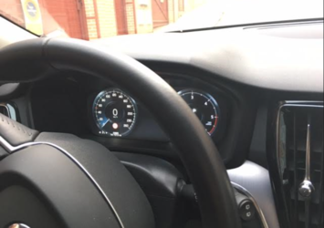

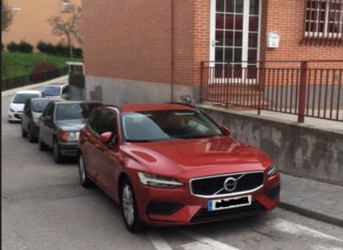

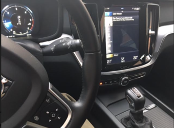

Me han dejado esta semana un V60 automático nuevecito bien equipado que lleva el mismo motor que mi XC60 y cómo va respecto al XC60!!, es que el XC60 no val mal pero este son 350Kg menos y cómo se nota!! Aunque el formato familiar no me gusta, es coche es chulísimo y el interior me parece una pasada, muy cómodo todo integrado en la consola central.

Este coche pesa casi 1700 Kg, es buen remolcador sin duda. Lo que pasa es que es un coche caro, calculo que ronda los 46.000 con el equipamiento que tiene.
Si me lo dan con gancho sacaba la caravana este finde ;-) El consumo en carretera a 120 Km/h no supera los 5,4 litros, después de un viaje el miércoles de 120Km...
Buen coche, desde luego, no me extraña que estés encantado, y el consumo también está muy bien

Es de cortesía, consume poco, le he hecho 160Km estos días, 25 en el centro Madrid y marca de autonomía 720Km, estará en 1,5 litros menos que mi XC60, por los 300 y pico Kg de menos. La aerodinámica influye un poco, pero lo relevante es el peso. A mitad de semana lo devuelvo. Otro que pruebo.
La verdas que está bien y las ayudas a la conducción sobresalen... lleva control de crucero adaptativo, mantenimiento de carril y varias cosa más muy interesantes.

Tiene el interior y las ayudas de mi xc40.
