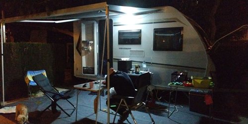

Yo puse dos metros, tira de led de 14'4 w por metro y se hacía de día en cuanto la encendía...

Yo tengo un perfil en ángulo también conectado a la luz exterior para que funcione con el interruptor en general, la tira de led la puse RGB con su mando para poder regular la intensidad y para cuando estas ya en modo sobremesa por la noche te pones una luz mas cálida y floja, y en teoría con luces mas cálidas se acercan menos los bichos:p

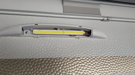

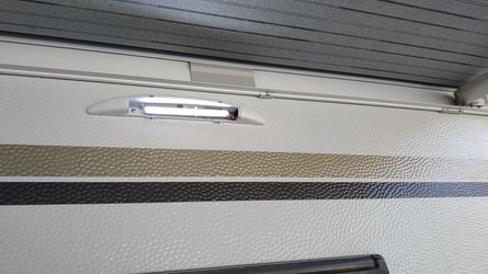

Pues yo estoy experimentando con el plafón y así me evito poner tira Led.

La que lleva de origen, aunque es Led, no hace mucha luz.
Está la he montado con un regulador a 11 y pocos voltios.

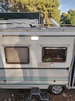

Pues mira yo hice lo siguiente, pense en poner una tira led, pero un dia en un camping vi a un compañero que la llevaba y vi que era excesivo para mi, luego lo que hacia era poner una lampara colgada de la barra del medio del toldo, cuando ponia el toldo la enganchaba, pero tambien se nos hacia lucha luz, asique al plafon como el de encima de la puerta le quite las luces normales y se las puse led blancas, ahora para cenar nos da de sobra, tampoco queremos mucha luz.

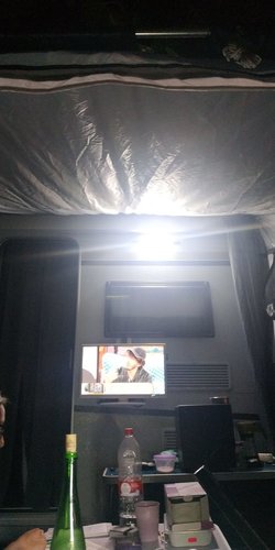

El mío no lleva para lámparas,lleva,de origen,un trocito de tira led,que para estar en penumbra bien,pero para cenar nada de nada .

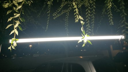

Tengo un tubo led ,por si necesito exceso de luz para leer o para hacer alguna ñapilla,y para cocinar .
Aquí está colgado de las ramas del árbol,es muy agradecido.
Eso sí,le rompí la cubierta de cristal,ahora es más seguro.
