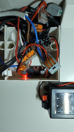

Por eso le puse un regulador para limitar la tensión.Lo que digo en el post,a 11 y poco no se calienta tanto,se puede soportar.
Aunque continuo buscando otra cosa .Tengo una luz de trabajo de led Cob también que hace más que está,igual la quito y la pruebo.
Edito,este cacharrito es para bajar la tensión.

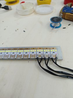

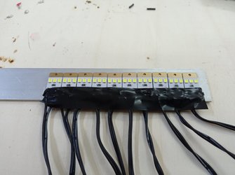

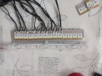

En prueba.

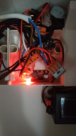

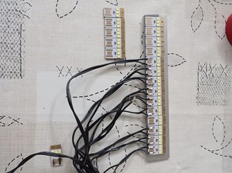

Voy a poner algunos más y simplificar el cableado.
Edito,hay uno que se ha despegado la pista ,pero la he pegado y funciona bien.
No sé si ha sido por la calidad del módulo o por demasiado calor del soldador.
He pedido ocho más y si veo que no me da seguridad lo cambio.
Joer, vaya montonaco de cables!!!!!
Ya estoy minimizando cables,amigo.

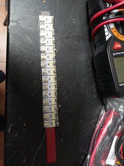

A ver si me me deja subir foto,ahora no puedo.16066032427438831033977790521311.jpg
Probado y hace un montón de luz.Es el prototipo,que ha salido algo chapuzero,se me ha estropeado la punta del soldador y este es el resultado.

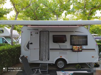

Lo probaré en la caravana y si cumple lo dejo bonito,aunque no se verá,pero bueno.
