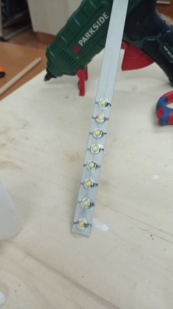

Es sobre la luz led del avance ,estoy con el no quiero poner tira led .
Como puse el el hilo de Weinsberg, estoy con el plafón.

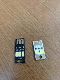

Después de poner un Cob,ahora voy a probar con esto:
Voy a probar con diez,son 0,2 varios por unidad y 5 voltios.
A ver qué tal,y si va bien, pondré otro más en otro lado.
Ya voy diciendo.

Me vas perdonar,pero no he entendido mucho tu mensaje.

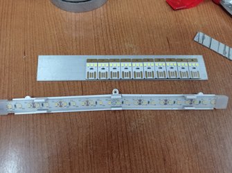

La idea es quitar la tira led que lleva el plafón ,la original,y poner algo más potente y que sea seguro.
Mira,la original y la que estoy haciendo.
La original es la de abajo.
Creo que la otra entrará bien,y si no es así,tengo margen para cortar la parte la parte superior.Eso por lo ancho.

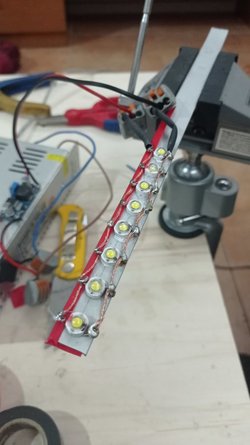

Ahora es cuando hay que currar,soldar los pos y los neg. Unificarlos.
Y por si funciona bien,tengo sitio para cinco más.Y un fusible.
Gracias por el aporte.
Torresto dijo:
Con grapas lo has soldado ??????:aplaudir::aplaudir:
Si,buena idea,eh.
De momento está más de media hora encendido y no noto más calor del que tendría otra luz.
Le he puesto dos módulos de cinco voltios para repartir ,y además si se fastidia uno tengo sigo teniendo luz.
El prototipo funciona bien,mañana le bajaré de cinco a cuatro voltios y medio,a ver qué tal.
Feo de narices ha quedado,me he tenido que fabricar una punta para el soldador para salir del paso.
Creo que entrá bien en el plafón.
Aunque lo he puesto en el club,también lo pongo aquí.
Pues de momento va bien,a 4,7 voltios cada reductor y poco más de 40 ° encerrado en canaleta de plástico durante más de una hora .
El sensor de temperatura pegado a los leds,tocando con la mano no hay peligro de quemaduras.
El otro,el original,encerrado en la canaleta llega a unos treinta y algo grados durante menos de una hora.

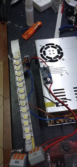

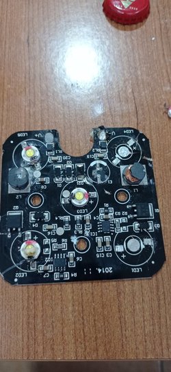

Estoy probando otro modelo.
Son leds sacados de dos faros rotos y cada uno funcióna a 3,1 voltios medido con un faro igual operativo.

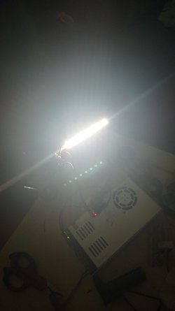

Terminado,a falta de proteger el positivo y de colocar.
Creo que este va a ser lo definitivo
