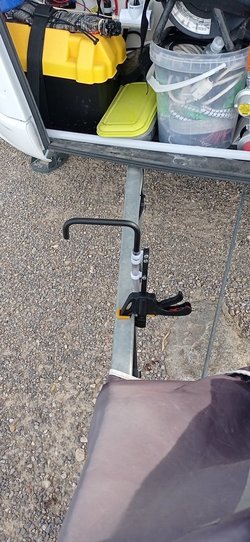

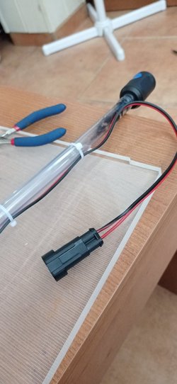

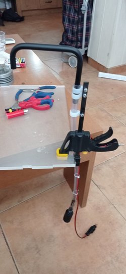

Es un " grifo de quita y pon " para tener agua en las parcelas que no hay ni grifo.
Se conecta con enchufe rápido y conector estanco.
Así puedo tener agua del depósito para cualquier emergencia.
Lavarse las manos al cocinar,fregar algún vaso o algo así....
Es de quita y pon,por eso lo he puesto en un sargento rápido, que en un principio pensé en ponerlo abatible,pero de estar en el parking y durante el viaje,debe de coger mucha mierda.

Que fenomenos sois inventando artilugios yo que tu lo patentaba no sea que alguien se haga millonario a tu costa :ROFLMAO: :ROFLMAO: :ROFLMAO: . Es broma.
Pues el prototipo está probado y la jefa le da el OK a falta de dejarlo presentable.

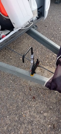

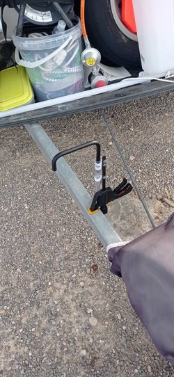

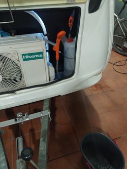

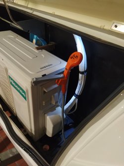

Pues ahí van entonces, en ruta:
En camping:

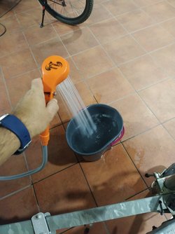

Se puede extraer para limpiar los escarpines, bici, ect:
Como ya he dicho creo que va a ser muy útil la verdad, es una idea muy simple, pero que no se me había ocurrido hasta ver tu brico ???
A mi me ha venido de perlas.
Muy bueno lo de de la ducha, vamos mejorando el tema,ahora me toca colocar el calentador de acuario ,para el invierno.
