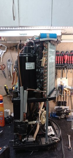

Ya estamos liados otra vez,y con poco tiempo.

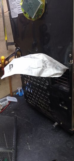

Es un aacc que dejaron en la puerta de mi garaje y como decía en el hilo de @latumbadehuma ,creo que lo mío es grave,lo del síndrome de Diógenes ?

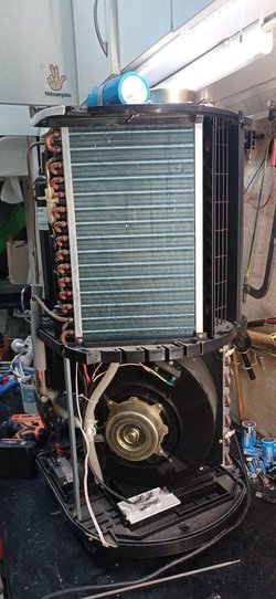

Funciona bien,el panel de control y todo,pero claro ,tiene un problema y es que el motor que expulsa el aire caliente no arranca.Si le ayudas a la turbina con algo si que arranca y funciona bien.

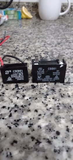

Es el capacitador que está roto.
Buscaré uno y lo montaré.
Ves contando, por fa.
Claro que sí.

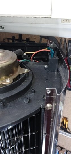

Lo primero ha sido probarlo y comprobar que la turbina no funciona cuando arranca el compresor,entonces se para éste,imagino que por precaución.
Lo he vuelto a arrancar y he ayudado a la turbina empujando con un electrodo.
Entonces sí que se mantiene en marcha y enfría mucho.
Ya al quitar las tapas he visto donde estaba el condensador y al quitarlo lo he visto roto.
No sé si se ha roto por qué le tocaba o por algún algún problema,ya lo miraré cuando disponga de uno.

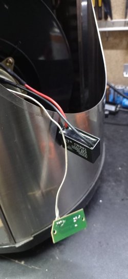

No es lo mismo, pero no la caldera del pueblo el condensador está encima del quemador y ya llegamos dos... la primera vez lo cambie yo y pensé en alargar los cables para ponerlo fuera del calor. Pero la segunda no me pasó a mi y la persona que lo cambio (mi hermana) se limitó a poner otro siguientñdo mis indicaciones. Se volverá a romper. :dontknow:

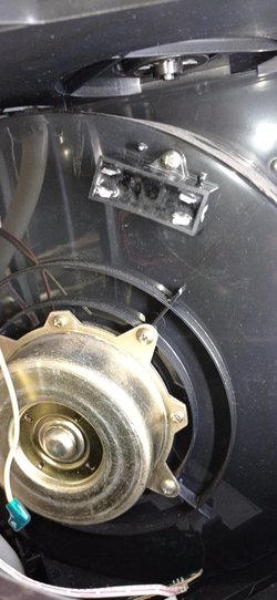

Lo que me he dado cuenta es que esos motores se calientan bastante,y quizás sea ese el problema.

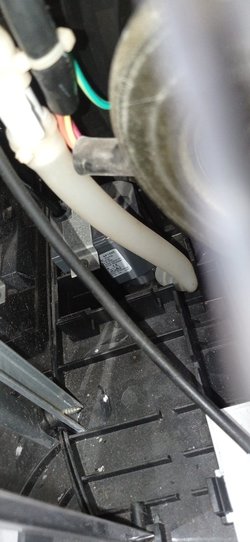

La turbina que saca el aire está en vertical y el motor encima.
El condensador a un lado.
El otro está encima del motor.

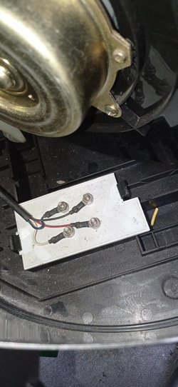

Primera foto,donde está ubicado el condensador para motor de aire frío que está en vertical.
Segunda foto,el que está roto,el que saca el aire caliente del radiador del condensador.
El calor es malo, eso siempre, y luego, hay una posición en la que la disolución interna se seca más despacio. Hay que averiguar cuál es. Si fuera de circuito impreso diría que el tuyo hay que ponerlo de pie.
¿Como el de arriba?
No hay problema.
Este está también "abollado" ,no se ve en la foto,ahora pongo otra.
Sí, el de la fría (si lo he entendido bien) está de pie. Si dices que también está perjudicado, queda la opción de poner uno metálico, tipo lavadora, que se supone aguantan más.

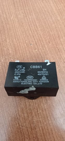

Encontré esto .....
El de los cables,lo tenía por ahí.....
Creo que puede servir.
En la agricultura,un metro no es holgura....decían los lugareños que cultivan las tierras.
Bueno,pues ese condensador probado,ha arrancado varias veces sin problema alguno,y se mantiene bien.

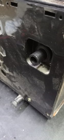

Lleva hasta una bomba de agua y un medidor de líquido.
Supongo que será para tirar la condensación, aunque también tiene un tapón por debajo.
Supongo.

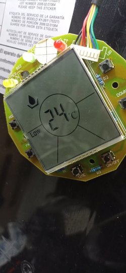

También tengo que buscar un mando compatible, también supongo que será difícil....
    57,8 KB · Visitas: 15
¡Que bueno lo de la bomba! a mi me vendría muy bien para el que tengo en el comedor, que hay que estar con el cubo p'arriba y p'abajo...
Sobre el mando, déjame que mire una cosa esta tarde...

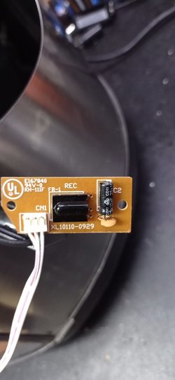

Bueno,probado un mando a distancia de mi aacc y na de na.
Probaré con otros que tengo de aparatos chinos,pero no creo que de resultado.
